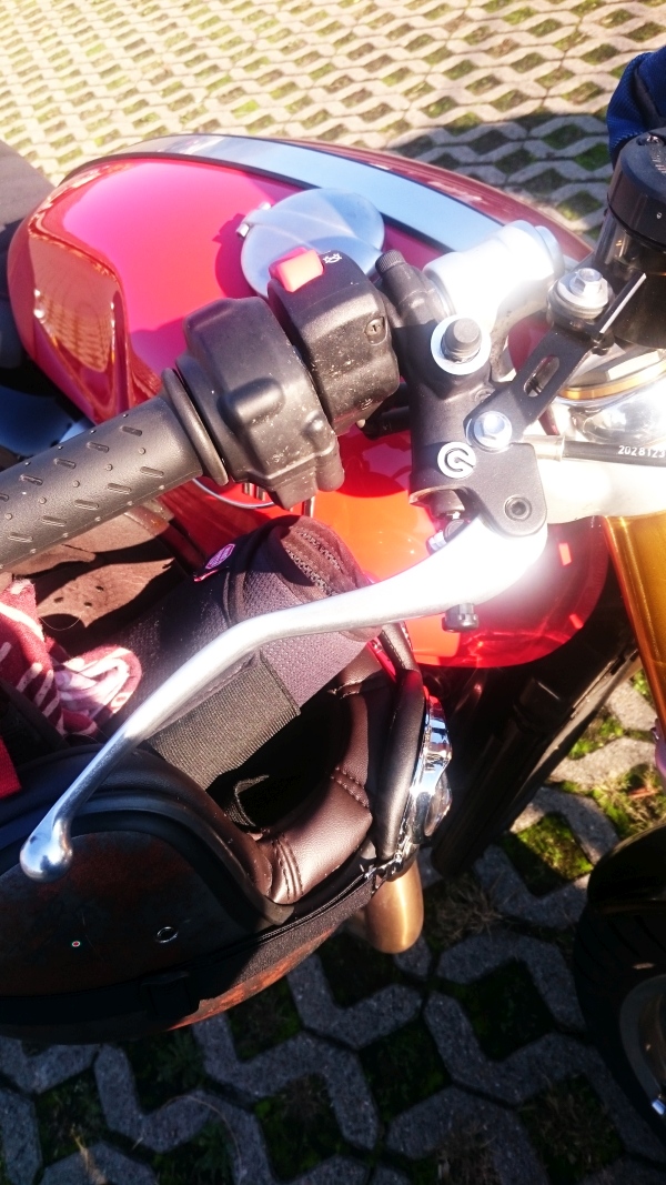

Bin mega unzufrieden...
schöne Tour gemacht und ausführlich die "neue" Bremse getestet...
hat sich nix getan....immer noch zu langer Weg bei erster Betätigung...
werde noch den Bericht abwarten und dann weitere Massnahmen ergreifen..
für mich stellt sich die Frage, welche Pumpe die mir verpasst haben..
kann jemand weiterhelfen und mir sagen von welchem Modell die stammt
da will ich lieber meine alte wiederhaben.. :-)(-:
gruß
Pit
BildThruxy , die 2.DIVA im Stall :lol+:Bild

Zwischen Entlüftungsnippel und Befestigung für den Bremsflüssigkeitsbehälter ist eine Zahl im Metall eingegossen. Bei den älteren R's ist es eine 16 bei den neueren wohl eine 17.

Hallo Namensvetter :wink+: Habs hier auf Seite 56 im Thread zum erstenmal gelesen:
sommer hat geschrieben:
5. Sep 2018, 15:47
Hallo zusammen,
Q
ich habe heute Vormittag meine R vom FTH abgeholt.
Vor 4 Wochen wurden neue Kolben mit DLC Beschichtung verbaut (die Alten waren innen sogar festgesetzt). Es war keine Verbesserung spürbar. Nach dem Stehen über Nacht oder längere Fahrt ohne Bremsen (z.B. Autobahn ca. 5-10min) konnte ich den Bremshebel fast durchziehen.
Sie haben eine neue Bremspumpe verbaut. Nicht mehr die 16er sondern eine 17er. Diese ist bei den ganz neuen Modellen jetzt Serie. Habe es bei der neuen R mit Anlieferdatum 31.08.18 beim FTH gesehen. Erste Fahrt von 20min bremste sie richtig deftig. Werde heute Abend nochmal eine Runde drehen und dann morgen früh nach dem Rechten schauen.
Werde berichten...
Sonnige Grüße
Tom
Danach habe ich auch selber im Laden gesehen, das die neuen Hauptbremszylinder eine andere Kennzeichnung haben.
Gruß
Rainer ;-)

Krass wenn dem so ist, und das Problem damit gelöst werden kann. Erstaunlich das T. diese größere Pumpe nicht den Kunden welche Probleme haben und schon zigmal reklamiert haben, nicht sofort tauscht. Es zeigt doch, dass was in der Serie geändert wurde, weil........
Aber die Altbesitzer lässt man dann im Regen stehen, oder was?
Siehe aktueller Beitrag vom Piet, da wird wochenlang an einem Problem rumgefummelt, und am Ende kommt nichts raus. Da soll der Händler nun einen Brief nach England schreiben? Unsinn, sein Ansprechpartner ist T. Deutschland, und das weiß der auch. Aus meiner Sicht , ist das eine Hinhaltetaktik.

Frage mich auch mittlerweile ob das der eigentliche Grund des Problems ist/ war. Interessant in dem Zusammenhang auch die Aussage von Mopedschraube das sich besonders am Nippel des Hbz oft Luft findet. :-?

So, ich hab auch noch einmal meine alte Pumpe ausm Karton geholt, hier steht in der Tat eine "16" drauf:
Wäre jetzt interessant, ob jemand eine neuere Thruxton hat, bzw. die Pumpe ausgetauscht hat und keine Bremsprobleme hat. Demzufolge müsste dieser doch dann eine "17" dort stehen haben.
