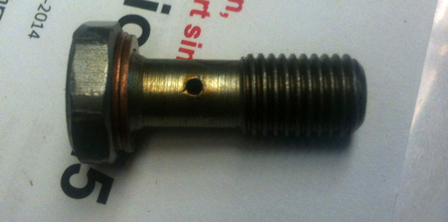

Beim Einbau dann:
In der kleinen Bohrung der Hohlschraube was gefunden, siehe Bilder :s%:
Ein kleines etwas, kein Span, kein Metall, eher Gummi,Kunststoff.... irgendwas weiches :mrgreen:
Mit anderen Worten, im geschlossenen, noch nie geöffneten Teil des Motorblockes hat sich möglicherweise
überschüssige Dichtmasse oder Schraubensicherungsmittel gelöst und ist in die Steigleitung rein.
Dies alles nach den Filtern,im Motorraum, also :*>>*:
Ist sozusagen ein Originalteil :lol+:

An den vorher gedrehten Adapter einen abgeschnittenen Gartenschlauch ran, Motor kurz gestartet und
kurz durchgespült, aufgefangen,kontrolliert, nix mehr drin...... hoffe das war´s !
Da ja im Filter und abgelassenen Öl nichts zu finden war, habe ich auf den Ausbau des Saugrüssel-Strainer verzichtet,
(siehe Bild von @Jollyroger: http://www.thruxton-forum.de/viewtopic. ... 26#p237026 )
Ich bin mir ziemlich sicher das es eben nach den Filtern im Motorraum war, ......Pasta !
