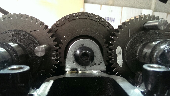

Moin,
hat einer von den Spezialisten zufällig noch ein Foto wie die scharfen Nockenwellen (aus der 790er) eingebaut aussehen :fra: :fra:
Vor der Ventileinstellung hat der blöde Kaufmann natürlich vergessen dies entsprechend zu dokumentieren +>>+ +>>+ +>>+ :lol+:
Vielen Dank schon mal, will endlich wieder fahren :wink:
Micha

Moin Micha,
anbei ein Bild wie ich meine Nockenwellen eingestellt habe, hoffe es hilft Dir weiter.
grüsse
thriver… ... anmelden um den Rest dieses Beitrags zu sehen
