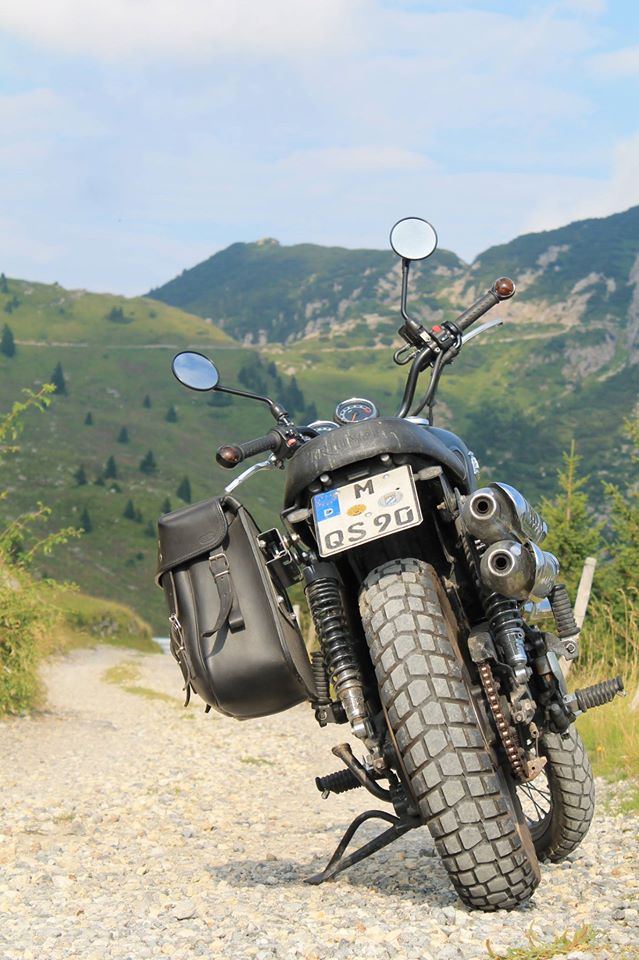

Hallo oldandwise
Das Loch muss unten zwischen die 2 Lenkerklemmungen. Da wird der Lenker am wenigsten belastet.
Das Loch mach so klein wie möglich.
