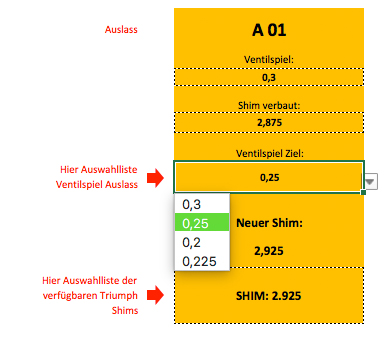

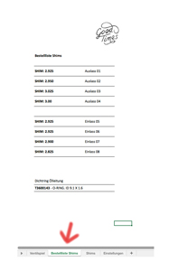

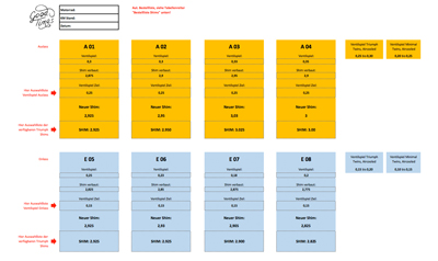

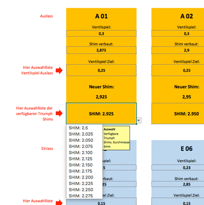

Hier findet ihr die Liste zum berechnen der benötigten Shims:
http://bit.ly/2m2f8Qz
Nur AC Modelle.
Alle verfügbaren Shimgrößen und sinnvollen Ventil… ... anmelden um den Rest dieses Beitrags zu sehen
